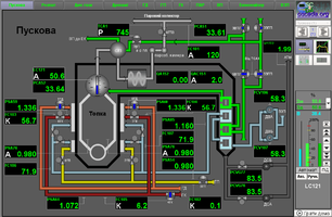

1.1 Динамические модели технологических процессов реального времени
Динамічна модель реального часу парового котлоагрегату металургійного комбінату
Статус:
Засновано: Січень 2007
Версія: 2.0 — BlockCalc.{boiler9,boiler9_cntr,CM*0*}, 2.0 — VCA.Boiler
Учасники: Роман Савоченко
   Максим Лисенко(2007-2012), Ксенія Яшина(2007-2008)
Опис: Проєкт присвячено створенню повної динамічної моделі парового котла №9 Дніпровського Металургійного Комбінату (ДМК).
Адреса:
  • постачається пакетом Linux дистрибутиву на кшталт "openscada-model-boiler";
  • безпосередньо із репозиторію subversion та перетворене у файли БД SQLite шляхом:
wget http://oscada.org/svn/trunk/OpenSCADA/data/ModelsDB/Boiler/Model.sql
sqlite3 -init Model.sql Model.db .exit
